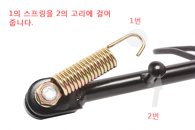

우선 사용중 이신 차량이 메세지 인지 확인 부탁 드립니다.
첨부해 드린 상품 사진과 받으신 제품의 실물을 비교해 보시기 바랍니다.
메세지 사이드 스탠드의 종류는 한가지 입니다.

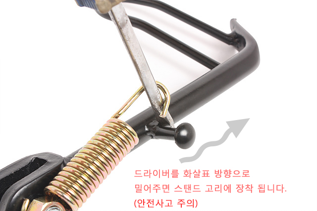

스프링 거는 요령은 첨부해 드린 사진을 참고해 보시기 바랍니다.
지렛대 원리를 이용해 스프링을 늘린 후 고리(스텐드)에 걸어 장착을
해 주셔야 합니다.
