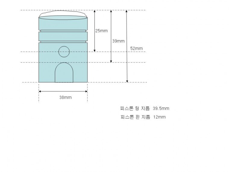

http://translate.google.co.kr/translate?hl=ko&sl=en&u=http://www.themopedjunkyard.com/tomospistoncylinder.html&ei=eLC9T5ylGaP0mAX-qO20DQ&sa=X&oi=translate&ct=result&resnum=1&ved=0CEsQ7gEwAA&prev=/search%3Fq%3Dtomos%2Bpiston%26hl%3Dko%26newwindow%3D1%26biw%3D1600%26bih%3D1034%26prmd%3Dimvnsufdl
이곳에 나와있습니다.
PN-102 (223-747)
현재 피스톤핀과 피스톤클립은 가지고있습니다.
참고로 제 피스톤규격실측 규격을 첨부파일로 올려드립니다.
