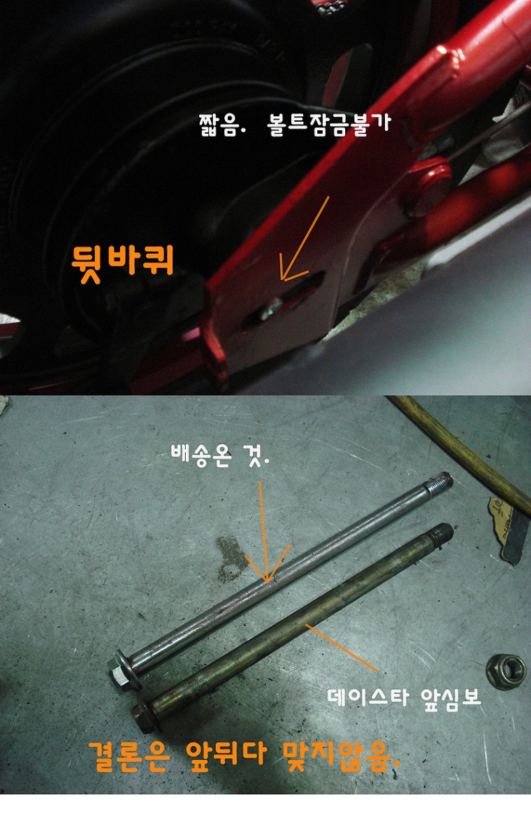

주문번호 : 1203180705 호크심보 (뒤)를 주문했는데 맞질 않네요. > 질문/답변 Q&A
주문번호 : 1203180705 호크심보 (뒤)를 주문했는데 맞질 않네요.1채택됨
작성자 빠가야로 자기소개 아이디로 검색 전체게시물 조회 4,330회 댓글 3건
작성일 12-03-22 00:25
부품번호 1305624577
뒷심보로 주문했는데 짧네요.
그래서 앞에걸 잘못 보내셨나 하고
앞에 꽂아봤더니 앞에도 안맞습니다. 깁니다.
결론적으로 뒤에꽂기엔 짧고  앞에 쓰기엔 깁니다.
   데이스타 뒷심보 :  295 mm  정도
                앞심보 :  255mm
     배송된 심보  :  280mm
데이스타가 신, 구형을 가리는것도 아니고 다른 차종 심보를
보내시면 어떻합니까.........반품올려보낼테니  295mm 짜리 뒷심보로 교환해주세요.
작업차종은 2002년식 데이스타 캬브입니다.
<DIV>주문해 주셨던 상품은</DIV>
<DIV><A href="http://yesbike.co.kr/www/shop/item.php?it_id=1305624577" target=_blank>http://yesbike.co.kr/www/shop/item.php?it_id=1305624577</A></DIV>
<DIV>입니다. 출고는&nbsp;주문서대로 되었습니다.</DIV>
<DIV>뒤쪽에 장착 하시는 부품은 </DIV>
<DIV><A href="http://yesbike.co.kr/www/shop/item.php?it_id=1305624482" target=_blank>http://yesbike.co.kr/www/shop/item.php?it_id=1305624482</A></DIV>
<DIV>입니다. 포크심보와 액슬(뒤)는 다릅니다. </DIV>
빠가야로님의 댓글의 댓글
<DIV>그렇군요. </DIV>
<DIV>제 무지였네요.&nbsp; 똑같이 생겨서 착각을 해버렸네요.</DIV>
<DIV>죄송합니다. ㅎㅎ &nbsp; </DIV>
