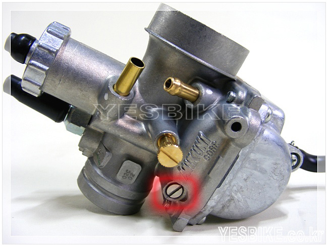

작업전에 장갑 끼우시구요. 시트 아래 키 뒷부분에 선(케이블)이 있습니다. 이걸 아래쪽으로
살짝 당겨 주시면 시트의 잠금해제를 하실 수 있습니다. 손 다치시지 않게 주의 하시구요.
플러그와 이그니션코일(노후 되셨다면 교체를 권해 드립니다) 쪽 보다는 에어크리너(청소를 해 주시거나 교체를 하신지가 어느 정도 되셨는지 ....) 쪽과 캬브레터 쪽을 의심해 보셔야 합니다. 에어크리너는 청소 혹은 교체로 하시면 되겠구요.
캬브레터 아래쪽에 나사(일자 드라이버로 조임/풀림)가 있는데 이걸 조금 풀으셔서 이물질을
제거해 보시기를 권해 드립니다. (첨부한 사진에 적색 부분, 사진의 캬브레터는 LT160 캬브레터 입니다.) 이물질 제거 후 다시 원래대로 잠그어 주시면 됩니다. 혹은 카브레터 크리너가 있으시다면 청소를 해 보실것을 권해 드립니다.
우선 위 두가지를 점검해 보실것을 권해 드립니다.

<DIV>답변 감사합니다. 에어필터쪽은 얼마전 주문내역 보시면 아시겠지만..교체했구요,,</DIV>
<DIV>점화플러그는 앞쪽만 교체를 했습니다.</DIV>
<DIV>캬브레이터는,,,록타이트 제품으로 청소를 한번 했는데,,에어필터 교체하면서,,, 완전분해 청소를 아직..못했습니다.</DIV>
<DIV>시트를 못벗겨내서요..^^ 알짜팁 다시한번 감사드립니다.</DIV>
